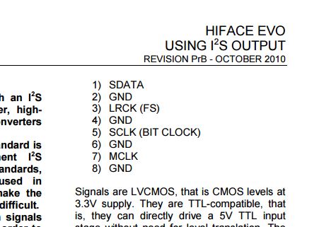

Mon interface Hiface Evo (excellente au demeurant) possède une sortie I2S :
Avec quoi pourrais je les marier encore mieux ? - Page 2 M2tech10]

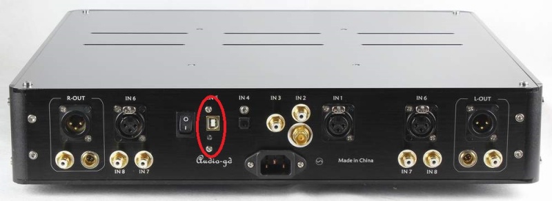

Coté DAC, mon Préamp Audio GD 10.32, lui, n'accepte que de l'USB, de l'optique ou du coax (pas d'entrée I2S ) :
Avec quoi pourrais je les marier encore mieux ? - Page 2 Re10_312
Il a donc fallu que je déconnecte et enlève le module USB de l'audio GD (en rouge ci dessous), puis que j'insère le cable Ethernet dénudé par le trou laissé libre du module USB et ai fait une connection propre sur une barette informatique en tenant compte des clocks repérées sur le CI (rectangle jaune) en correspondance avec celle de l'Hiface Evo.
Avec quoi pourrais je les marier encore mieux ? - Page 2 Re10_311
Avec quoi pourrais je les marier encore mieux ? - Page 2 I2s10
Et j'arrive à cette longueur pour que cela marche (coups de ciseaux successifs!):
Avec quoi pourrais je les marier encore mieux ? - Page 2 Eab5d310
Autant dire que mon Hiface Evo est quasi collée au cul de mon Audio GD. Par rapport à l'USB, l' optique ou le coax, c'est le jour et la nuit en qualité.
