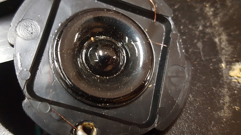

et puis il faut que je règle ce problème de tweter sur les auditor... :P

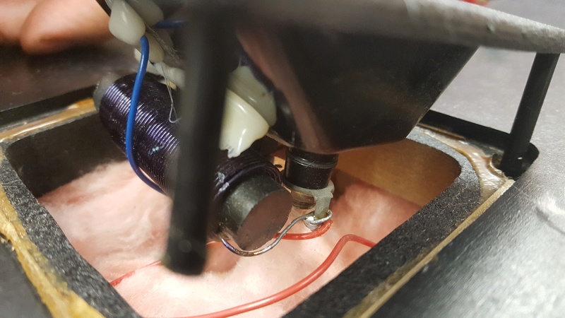

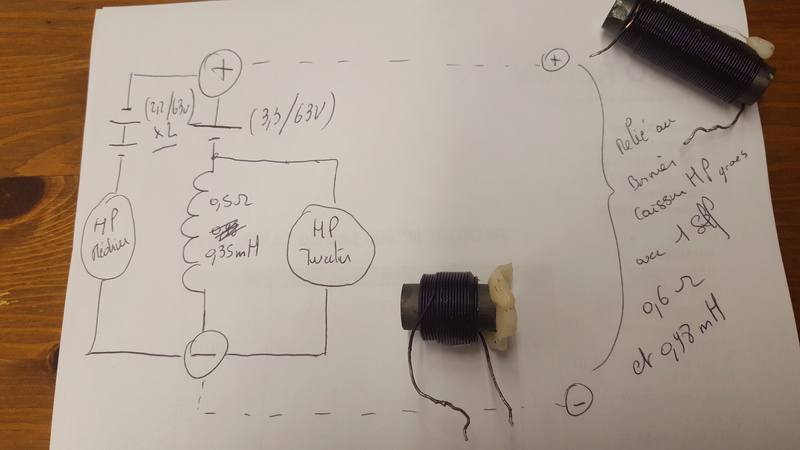

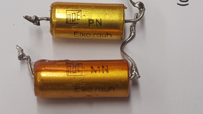

fabrication un peu légère tout de même pour une marque qui étaient plutôt haut de gamme : :suspect:
filtre du caisson medium/tweet:
"tout vient a point a qui sait attendre" ou une chance insolente ! - Page 2 20170187
"tout vient a point a qui sait attendre" ou une chance insolente ! - Page 2 20170189
"tout vient a point a qui sait attendre" ou une chance insolente ! - Page 2 20170188
"tout vient a point a qui sait attendre" ou une chance insolente ! - Page 2 20170190
puis la bobine sur le bornier du caisson bass/médium
"tout vient a point a qui sait attendre" ou une chance insolente ! - Page 2 20170191
"tout vient a point a qui sait attendre" ou une chance insolente ! - Page 2 20170192
"tout vient a point a qui sait attendre" ou une chance insolente ! - Page 2 20170193
Ma question: suivant ce shema de ce filtre, comment puis amélioré celui ci ou refaire  celui ci . :?:
sur ce model, je ne souhaite pas la garder en version origine, donc je suis pret a lui offrir un autre tweet , comme un tw8b par exemple (c d'epoque mais de meilleur qualité) j ai regardé les filtres correspondant pour ces derniers...y a du boulot ! si vous avez des suggestions
merci

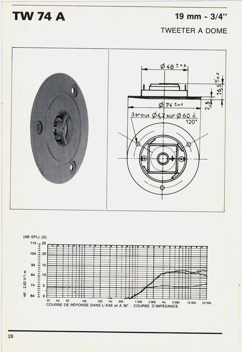

j ai enfin trouver ! oh miracle :cyclops: , les caractéristiques techniques des tw74 A !!! un grand merci a le phenixnoir.net   : au top !! 8)
Donc au final ce tw 74a est exactement le même que le tw 51 A (en dehors de la forme (carre/rond) ce dernier étant plus facile a trouvé, cela m'arrange bien! j'aurais juste a changer le capot..
par contre j'ai une question technique
quel est l’intérêt de l'anti magnétisme  sur un tweeter ? ( version AM ...TW51)
car il y a pas bcp d’écart avec le TW51  : seul change l'entrefer :
induction dans l’entrefer : B= 1.06   contre    1.26
ainsi que le flux, l'energie magnetique et le facteur de force
mais du coup au final un TW de 91.3 au lieu de 92.8 pour l'AM ...
question: :?:  :?:
est ce vraiment une différence significative (a l'ecoute) ?
en admettant que je prenne L'AM, quel conséquence pour le filtre ?
merci pour vos avis, si ils vous restent un peu d'energie !  :@:  :lol!:  ppp
reponse: pas util dans mon cas, et peu d'incidence.

up: ca y est , c remonté!
En fait seul le fil était coupé !, j'en ai "ressoudé un, cela n'a pas fonctionné! j ai donc placé les neufs, ressoudé les condos d'origines
ils ont un peu dérivé mais pas tant que cela (18 a 24%), l'esr se tient aussi. cependant un condo atteint 45 % de dérive.., je souhaite les changer, j ai une proposition d'audiophonics, mais je suis surpris de la valeur de tension des condos!!???

les condos de remplacement ont une  valeur de tension de (400V) je la trouve trop élevé pour remplacer un 63V ?? surtout pour un filtre hp ?
Par contre la tolérance est bonne.
Certes audiopnonics annonce un esr négligeable.. mais je préférerais quand même au max des condos bipolaire 100V. ? plus conforme a l’origine ?
j aimerais votre avis...
http://www.audiophonics.fr/fr/condensateurs-condensateurs/condensateurs-axial-jfx-premium-met-polypropylene-400v-22uf-p-6628.html
http://www.audiophonics.fr/fr/condensateurs-condensateurs/condensateurs-axial-jfx-premium-met-polypropylene-400v-33uf-p-6630.html
surtout que pour l’écoute, les auditor ne sont pas ridicules, les deux paires decade 36 et ad903 sont reliés a l'onkyo pour l'instant...c scertain, globalement, les l36 préfèrent le nad!  :moqueur:
mais il apparait que l'onkyo a repris des couleurs et les auditors bénéficient maintenant d'un bass bien present et même plus fort que les décade..
mais les bass descendent moins bas et ils sont plus net(percutant) mais  moins lourd/profond qu'avec les 36.
Pôur le medium , c plus spatial sur les auditor et donc bien avec le classic, mais si les aigues sont encore un peu trop en avant sur les décades , ils sont nettement en retrait sur les auditors!!
Concernant le medium, c tout le contraire !.. largement en avant sur les auditor et en retrait proportionnellement sur les décades.
du coup en mettant les deux paires en fonctionnement , cela s’équilibre un peu !! lol, mais les auditors plus puissantes prennent le dessus en intensité, et forcement vu qu'elles sont positionnées cote a cote, le rendu global est meilleur musicalement mais moins net... bref qui n'essait rien se rend compte de rien !  🐷  :diode:
bref, il me faut refaire ce filtre, je pense améliorer encore le rendu des auditors.
aussi j'aimerais votre avis sur cette histoire de tension max des condos...
merci
tu peux être tranquille ; qui peut le plus peut le moins ;
à part l'encombrement qui à l'époque aurait pu t'interroger , aujourd'hui les tailles tendent vers ... l'anorexie
et cette proposition correspond juste à leurs disponibilités probablement ; tu peux aller voir ailleurs aussi

ok, je pensais que la tension trop elevé impliquait des consequences, sur le temps de charge ou autres resistance relatives)
tu parles d'une gamme plus moderne... oui, mais encore faudrait il que mon tweeter en vaille la peine... et il faudrait en cas de changement de ce dernier que je recalcule completement le montage du filtre ! avec le medium? non ? (ce que je ferais peut etre apres si je ne suis pas satisfait du son d'origine, il est vrai que sur cete enceinte les hp focal sont correct par rapport au tweet, y a p t etre une marge de progression..)
Mais dans l’immédiat avec la config d'origine,  que m'apporterait un condo plus moderne ? sa fréquence de coupure resterait la même..
je me pose la question également: si l'on considère qu un condo a derivé, c donc que sa frequence de coupure sera plus basse (par ex 4000 au lieu de 8000)
partant de ce constat, je devrais avoir plus d'aigues sur l’enceinte ou plus de fréquence qui passent entre 4000 et 8000 et  supportées par le tweeter?
et donc dans ce cas, le risque c'est de saturé mon tweeter (et d'avoir des aigus plus fort? mais pas clair ou precis ?) vu qu il recoit une bande passante plus large ou est ce seulement un risque electrique?...
c encore confu , mais je m'informe.. :idea:  merci pour ton avis :guitare1:

http://www.toutlehautparleur.com/filtre-audio/composants-pour-filtres-passifs/condensateurs/scr-mkp-polypropylene-etain.html
en série SA , tu es dans la bonne série "tension" (100v) et dans de l'accessible financièrement
maintenant , si tu veux un condo à 80 e , pas de problème !
tu fais ce que tu veux avec ce que je te dis ; mais informe-toi un peu sur les condos en filtrage passif sur HP

L'astuce de mettre ces deux condensateurs de 63v en série c'est que l'ensemble va pouvoir supporter une tension de 126V.
C'est économique
La capacité résultante est 1/Cr =1/C1 +1/C2 donc 1,32 µf
Tu as deux possibilités
remettre deux condos de mêmes valeurs de tension 36V mini (100v c'est parfait)
ou mettre un seul condo de tension supérieure à 126 (200v par exemple) mais 1,32 µf n'étant pas une valeur standard, plus difficile à trouver.

Si c'est du polarisé les mettre en série revient à un faire un non polarisé.
Sinon 63 + 63 = 126 suppose un parfait appairage des 2 capas...
(c'est pour ça que dans les schémas d'alim. on met sur chacun une résistance d’équilibrage en //)

Une autre possibilité oubliée hier soi, c'est de mettre
deux capas en parallèles
Une de 1µf (standard) de 200v
et une autre de 0,33µF(standard) de 200v en les prenant dans une série connue pour
ses qualités audio , de prix normal, et à faible tolérance (disons 5%)
La différence entre 1,32 recherché et 1,33µf obtenue est négligeable
On peut même les découpler avec une petite capa de 0,01 µf en parallèle
comme dans les dernières générations de filtres jbl.
Ce n'est pas la peine d'aller jusqu'à la charge couplée, (avec la pile de 9v), c'est plus compliqué
et la différence est sans doute audible que pour ceux qui ont des oreilles de chat (mélomane).
Jbl l'installe sur ses haut de gamme.

reste les self... j'ai mesuré les miennes, et la par contre... c'est une autre histoire...
car pour l'estimation, j avais trouver plusieurs methodes, mais je n'arrivais pas a estimé avec le noyau..
http://www.tavernier-c.com/bobinages.htm
http://oernst.f5lvg.free.fr/div/bob/bob.html
http://www.homecinema-fr.com/forum/diy-general/methode-pour-mesurer-l-inductance-d-une-bobine-t29908075.html
j'aimerais votre avis sur la valeur de celle ci par rapport aux hp present..j ai lu qqs fofos la encore, forcement tombe aussi sur notre ami petoin!
mais c pas toujours simple de faire le tri !
ici le montage est simple, c'est du premier ordre, c ca ?, faut juste que je le mette en ordre dans ma cafetière!!! et avec l'age, ca s'arrange pas!! lol :lol!:
donc je vais commander un bipolaire (100v / 3.3uf) ou je mettrais en parallèle des condos pour arriver à la valeur si je trouve pas et un non polarisé en 200V et 1.32 uf (pour remplacer les deux polarisés en cul a cul, en série) 🐷  :twisted:
Me reste la valeur des self a commander, je suppose que la résistance du cuivre ne doit pas trop  évoluer dans le temps?.., mais le noyaux en ferrite a du perdre en qualité ??
je n ai pas de valeur d'origine ! certains pensent que c mieux d'avoir des self avec noyaux en ferrite que des self a air!... :idea:  :?:
"tout vient a point a qui sait attendre" ou une chance insolente ! - Page 2 20170316
"tout vient a point a qui sait attendre" ou une chance insolente ! - Page 2 20170317
"tout vient a point a qui sait attendre" ou une chance insolente ! - Page 2 20170315
aussi ai je intérêt a les changer ? et si oui par quelle valeur a votre avis ?... au regard des mesures faites et de votre expérience sur ce type d'enceintes/filtres ?

A mon avis il ne faut pas s'amuser à changer la valeur des selfs et des capas.
A moins d'avoir des outils de mesure et la volonté d'arriver à un résultat d'écoute différent en modifiant le filtrage.
Les noyaux ferrites des selfs ne se déterriorent pas avec le temps.
Une self à air de même valeur pourrait avoir une résistance série plus faible, mais c'est
plus volumineux.
Est ce que cela fera une différence sur le son,? je n'en suis pas sûr.
Des capas de qualité audio peuvent faire une différence, car celles d'origine sont plutôt pour aller
sur une cafetière ou une macine à laver

bjr ounesh,
c certain, je souhaite pas modifier les valeurs, quand je vois les km de tableau que me sortent les simulations de calcul de filtre en fonction des hp de dominique P. :suspect:  ca donne pas envie de modifié quoique ce soit!
Pour moi c juste que je n' ai pas les données pour les bobines et celles mesurées, sont plus ou moins fiables, bien que ce petit appareil, testé et reconnu est très fiable pour la mesure de la plupart des composants, pour les bobines c moins sur... mais comme tu m'as rassuré concernant l’état du noyau! 8)
je les conserve donc et  commande juste les condos.
merci bien
