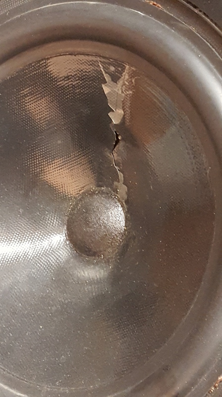

cela se passait bien, jusqu au moment ou j ai perdu un HP focal 8N 401 (4) !!
LES BOULES !!  :P

je cherche a savoir si la membrane est réparable.. et si cela en vaut le côut financièrement.
j ai vu une paire de 8N401 en vente mais il existe plusieurs versions de ces bêtes la, difficile a trouver et encore plus dans ma version (401-4)! donc si vous pensez qu'il existe un moyen efficace, en dehors du chatterton et la colle néoprène !.. (surtout que ce focal a une membrane en kevlar, il me semble), je suis preneur.

"tout vient a point a qui sait attendre" ou une chance insolente ! - Page 3 20170516
Bref j'aimerais bien finir de les ressortir de leur léthargie (environ 15 ans...) dans l'esprit d'origine!
Peut être aurais je du les traité de manière préventive, comme j'avais vu sur certains fofo, mais vu la texture de celle ci , je ne pensais pas que cela soit nécessaire!...
Si vous avez une méthode curative ! du coup, merci pour l'info !
EN DEHORS DU FAIT QUE J AI DU TROP POUSSER SUR JEAN MICHEL JARRE :pour avoir en quantité du medium , des aigus et des basses... je culpabilise, mais je me demande également , comme ces  enceintes sont closes, si le fait que je n ai pas recoller le bornier sur le caisson, et que donc l'air peut fuir par cet endroit, est ce que cela induirait , une forme de dépression dans le caisson, et aurait pu favoriser le déchirement de la membrane??...

T'as claqué une membrane avec ton Onkyo ??? :suspect:
Je croyais que ça n'arrivait qu'avec les Phase, ce genre de mésaventure ...
Plus sérieusement, ne serait-ce pas plutôt un pb de surtension ?

ps : des fuites sur enceinte close ne peuvent en rien justifier une telle chose :chut!:
Vue l'orientation de la cassure ne serait ce pas la bobine qui se serait bloquée brutalement suite à très (trop) forte excursion ?

Et bien , je dois avouer que je ne suis pas certain de les avoir claqué avec l'onkyo , peut être que je m'en suis pas aperçu sur le coup et que je les ai claquer quand je m'amusais a faire trembler les murs sur "speak to me" la premiere de dark side of the moon..
ouai... c'est nul, mais ça faisait sourire les ados, et ca me faisait bien marrer  :bounce:  aussi !! tout en permettant de vérifier l'oscillation des membranes !! bien sur! 🐷
bon, j ai joué , j ai perdu, mais si ce n'est pas cet amusement qui l'a claqué, et que ce serait un problème de surtension?? c'est plus ennuyeux!
et puis le NAD 3150 est moins puissant que l'onkyo! les deux fonctionnent correctement, je ne sais pas quoi penser !
quoiqu il en soit, le hp fonctionne toujours actuellement !
Ai je donc une chance de pouvoir le récupérer ou pas ? est ce que l'un d'entre vous a déjà tenté de réparer ce genre de déchirure sur une membrane en kevlar ?
je vais tenter une reparation en attendant de trouver la raison a ce probleme (j'espere que c pas la dynavox..)
