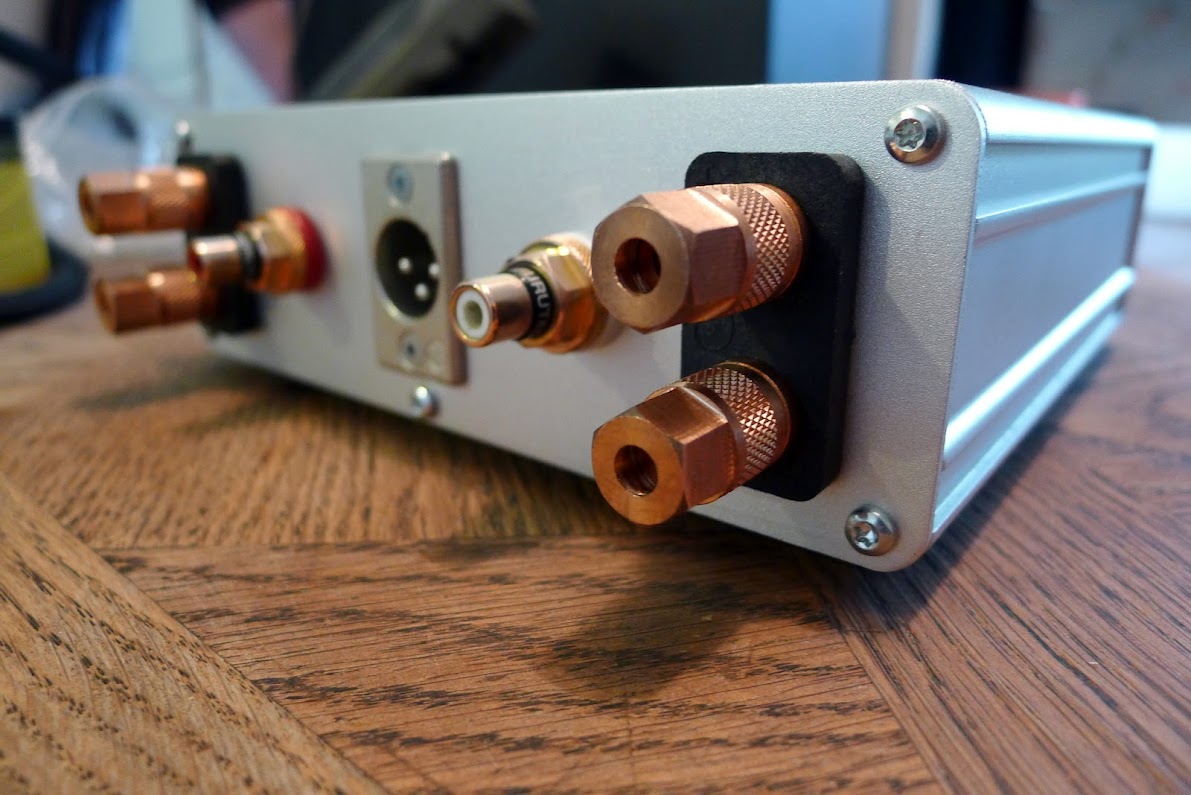

Bonsoir a tous,
Cela faisait un bail que je n'avais pas posté et donc donné de nouvelles sur l'évolution (côté amplification) de ma p'tite installation.
Alors, les blocs SE845 sont partis il y a plus de 6 ans (déjà...) et ont laissé place a un ensemble composé d'un préampli a tubes a base de 12B4a/6GK5 et 417 pour la partie phono.
L'ampli est a base de Puce de chez Texas (LM3886), alimenté au choix soit par le secteur ou par des batteries.
Vue arrière de l'énorme ampli :
4345.....Une autre façon de les faire chanter…... - Page 3 P1020821
La qualité première de l'ampli est sa neutralité et donc le mariage avec son préampli est primordial pour en tirer le meilleur.
Toutes les qualités du 12B4a est donc mis en avant.
Je me retrouve donc (par rapport au 845), avec une meilleure maîtrise du grave (cela descend beaucoup plus bas), plus de rapidité et d'impacts. C'est plus précis, cela fourmille de détails, la scène est plus grande aussi.
Les voix sont superbement retranscrites, sensuelles et charnelles.
Il y a plus de matière.
C'est vraiment du tout bon a mes oreilles.
Le câblage est lui aussi très important. Après pas mal d'essais, mon choix c'est porté sur du tout MIT hdg.
Toujours en Full Range donc....  :aaa:
Voila, voila quelques nouvelles.
Eric.
