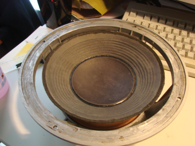

Bonjour à tous.
Je viens de récuper une paire de 36L qui partait à la casse elles sont en mauvaise état mais ça me fait mal qu coeur de voir partir ça à la casse. :(
Je ne connais pas du tout ce modèle d'ailleurs je ne connais pas très bien les enceintes JBL sauf peut être uen paire que j'avais écouté en boite de nuit dans les années 80 qui m'ont laissé un super souvenir mais je pense que ça n'a rien à voir avec les 36L.
Il y a un énorme travaille de restauration mais j'ai décidé de les sauver, les suspensions des boomer sont à changer une membrane de tweeter est déchiré et irécupérable je suis obligé d'en trouver un autre, une membrane de méduim est déchiré mais récupérable enfin je pense, côté caisse ça va être difficile de remettre ça en état mais je pense que c'est faisable avec beaucoup d'huile de coude.
Un gros défi ..... :o
Place à quelques photos.
[img]Récupération et grosse remise en état d'une paire de L36. Dsc05911[/img]
[img]Récupération et grosse remise en état d'une paire de L36. Dsc05912[/img]
Nettoyage des hp de grave.
[img]Récupération et grosse remise en état d'une paire de L36. Boomer10[/img]
[img]Récupération et grosse remise en état d'une paire de L36. Boomer11[/img]

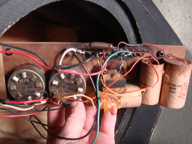

Le filtre.
[img]Récupération et grosse remise en état d'une paire de L36. Dsc05913[/img]

Pour les caisses on dirait que c'est pas trop catastrophique, ponçage, huilage
bon courage

Dit donc ton filtre il à commencer à prendre feu ou quelqu'un a fais de la soudure au chalumeau :shock:
bon courage
ponçage, mollo, le placage n'est pas bien épais....
sinon va falloir replaquer
