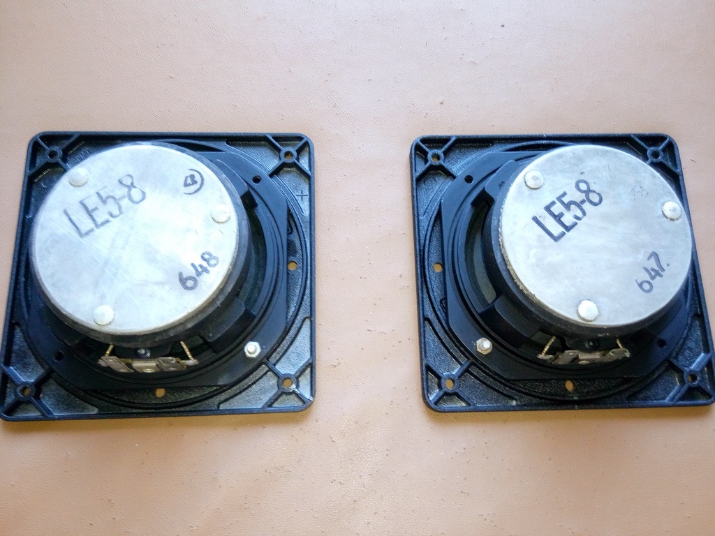

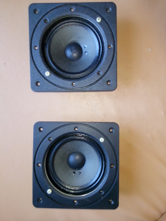

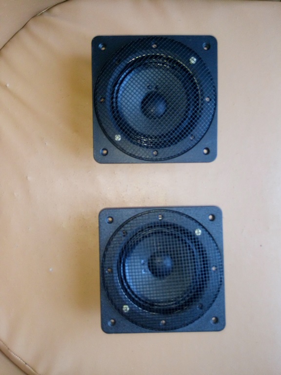

Le deuxième chantier, concerne le Hp haut-médium. Le premier propriétaire à remplacer, proprement, le 095TI d'origine par un LE 5-8.
Conseils de remise en état d'une paire de XPL-200 Img_2011
Conseils de remise en état d'une paire de XPL-200 Img_2012
Conseils de remise en état d'une paire de XPL-200 Img_2013
Comme vous le voyez, il a fait les choses proprement en utilisant le châssis et la grille du 095TI, donc pas d'incidence sur la façade.
Je me questionne sur ce remplacement de HP.
Comme il a récupéré des éléments des HP d'origine, on peut imaginer qu'ils avaient rendu l'âme. Ce serait un crime de cannibaliser des hauts parleurs qui fonctionnent. Y aurait il eu un intérêt qualitatif à faire ce changement ?
Qui connait ces LE 5-8 ? Au vu de leurs caractéristiques, auraient ils nécessité une modification du filtre ? A l’œil, Ils ne semblent pas avoir été modifiés, mais avant de remettre des HP d'origine, je préfère prendre des précautions. Par ailleurs, pour le son, faut il remettre des HP d'origine ?
Les experts et les autres, lâchez vous.
Merci à vous de m'aider

Le point fort de cette XPL200 est justement son haut-médium à dôme titane, bien plus noble que le LE5-8. Là, ce changement, c'est comme remplacer une compression non chargée par son pavillon, ce n'est pas le même rendement, mais en noblesse de timbres et pouvoir d'analyse, c'est sans commune  mesure avec un LE5-8 à membrane papier.
Le gougnafier qui a vendu ces enceintes a récupéré ce qu'elle comportait de plus intéressant en composant HP et donc son principal avantage...C'est pitoyable !! ://www.e-
Il va falloir en dénicher 2 autres, en espérant pouvoir les trouver, ce qui risque d'être assez compliqué. Il va sans doute falloir se battre et être patient mais cela en vaut la peine.
Essayes de contacter "cricri" qui est membre du forum, et qui est spécialisé dans la restauration des JBL. Tu trouveras ses coordonnées sur son site Restauraudio, il est sur Rouen, un peu en dessous....

Si le filtre a été modifié pour "adaptation..." au LE 5-8 c'est normalement en restant sur une base de haut médium donc à priori aucun risque en termes de dommages aux drivers.
Mais ce LE 5-8 c'est effectivement du n'importe quoi, et si c'était "ad hoc" JBL l'aurait pratiqué en son temps :chut!:
Merci ratitifb, ça me rassure.
Je démonterai un filtre pour vérifier si le filtre a été bidouillé en espérant que ce soit un gougnafier qui a fait les soudures pour que ce soit visible. C'est malheureusement impossible de trouver le plan ou une photo du filtre.

Je connais un peu le problème vu que j'ai construit des DIY 250XPL ( le grave et bas medium de 250TI le 093TI de la XPL avec le filtre XPL ).
Il est vrai que le 093 était l'élément clé de la XPL avec son filtre , le grave et bas médium étant son point faible .
Le 093 avait un défaut sur la suspension en mousse qui se désagregait avec le temps , je comprend donc que on ait remplacé le O93 par un LE5 ...
J'avais un medium 104H assez similaire au LE5 T , puis je l'ai remplacé par un 093TI .
La différence de qualité est notable mais on vit cependant très bien avec un LE5 ou un 104H .
Je n'ai pas modifié le filtre XPL avec le LE5 et donc il était ok pour le 093 je n'y ai d'ailleurs pas touché pour les autres éléments bas médium et aigu mais installé des atténuateurs ( certain vont trouver que cela est une hérésie et que c'est du n'importe quoi ) .
Tout ce que je peux dire c'est que j'ai pu écouter aux US des 250 Ti ( en mono ampli ) avec un filtre modifié par un gourou de JBL et qu’elles étaient bien loin de mes 250 XPL  bi_amp.
Je pense que le mieux est de se fier à son oreille et si c'est acceptable sans bidouiller le laisser comme cela .
Je pense que mettre un atténuateur sur le LE5 serait une bonne idée , je ne connais pas les sensitivité du LE5 vs 093 .
