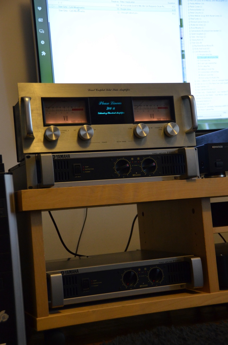

Intéressant.
Il est très beau cet ampli vintage.
La prochaine fois, si vous refaites une écoute sur Toulouse, j'aimerai bien me joindre à vous :santé:
D'ici quelques mois, je serrai en mesure de proposer une carte d'entrée de remplacement avec les transfos car je vais certainement faire la manip sur mes amplis et vu que j'en ai 4 à modifier, une carte sera bienvenue.
Je prévois un sélecteur de niveau à la place des switchs d'origine (pas de potar donc).
0, -10, -20dB (+ gain de l'ampli) éventuellement personnalisable.
Il y aura la connectique d'origine et donc, pas besoin de compétences particulières pour faire le remplacement.
J'aurai également bien essayé une alternative active avec des entrées symétrique de course sans transfo.
Si ça vous dit, je pourrai vous prêter les 2 versions de cartes pour les caractériser à l'écoute et voir l'apport par rapport à la carte d'origine sans autres modifications (réduction du gain, suppression du limiteur).
La suppression du limiteur me semble quand même nécessaire.
Pour ma partie, je caractériserai les 2 versions de cartes aux mesures dans un premier temps.

Nyah_man a écrit:
Salut !!
Bon ben t'es obligé de le ramener semaine prochaine !! (avec de nouveaux borniers) ppp
Concernant, le comparatif P5000s et twix, on reste toujours dans les mêmes ressentis... En Rapport Q/P, c'est à mon avis imbattable !!!
Edit : Non en fait, la prochaine ce sera chez toi sur WP !!! :santé:
En plus, d'ici là, on aura au moins 2 exemplaires du twix...
Ce qui serait intéressant serait de pouvoir tester un 700b recablé en full complementary et avec la dernière révision de carte driver, qui va certainement vers plus de droiture. Après; on en perd l'âme et caractéristique du 700b :x
De plus, je ne sais pas si il y en a un seul comme cela en France...

Quelqu'un est-il capable de nous dire à quelle position doit on mettre précisément les potards pour avoir un niveau de gain équivalent à 23db sur le PL700b ?
Autant sur les Yam, c'est sans contestation possible...
Autant sur le 700b, cette différence de niveau à la base m'emmerde.
Faut voir avec Alex mais rien que pour ça, ça vaudrait l'coup dle refaire cette semaine...
Et si jim peut se joindre à nous, ce sera un plaisir de faire sa ta connaissance !!
Ce qui serait intéressant serait de pouvoir tester un 700b recablé en full complementary et avec la dernière révision de carte driver, qui va certainement vers plus de droiture. Après; on en perd l'âme et caractéristique du 700b colere
Après si personne le connait dans cette config, pour nous c'est intéressant mais pas très significatif pour le CR.
Faudrait avoir les 2 modèles de 700b du coup...
La bonne méthode, c'est d'envoyer un signal test (type sinus basse fréquence) et d'aligner les potars pour obtenir la même tension mesurée en sortie !
Ça c'est cool !! Merci !!
Edit :
No problem pour tester tes futures modifs !!! Avec grand plaisir même !!
On pourra tester autant sur des eurus que des 4343... Ça donnera un large aperçu..
Edit : Enfin je sais pas trop ce que t'appelles : Alternative active... ?
